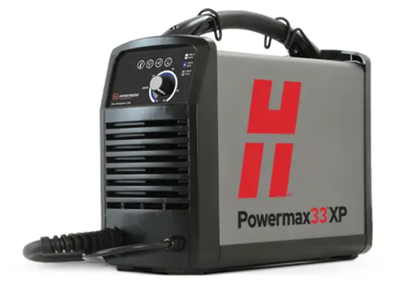

Powermax33 XP
Powermax33® XP – это легкая портативная система, которая обеспечивает лучшие в своем классе мощность, производительность и качество резки. Уникальная конструкция «два в одном» позволяет резать металл большой толщины до 20 мм (3/4″) на высокой мощности, а FineCut®расходные детали – выполнять точную резку тонких листов металла. Помимо резки электропроводящих металлов, таких как низкоуглеродистая сталь, нержавеющая сталь и алюминий, этот 33-амперный аппарат плазменной резки может также выполнять строжку металла с помощью расходных деталей HyAccess™. Кроме электросети 240 В, Powermax33 XP можно подключить к стандартной бытовой розетке 120 В, что обеспечивает максимальную универсальность и мобильность. Больше мощности. Больше выгоды.

Преимущества
Удобство использования
Система включает в себя все необходимое для быстрой и легкой настройки и выполнения резки
Благодаря компактному размеру и небольшой массе систему Powermax33 XP можно брать с собой для выполнения работ практически в любое место
Подключение системы к любым источникам питания с напряжением в диапазоне от 120 до 240 В (удобная в использовании технология автоматической регулировки напряжения Auto-Voltage™ и входящие в комплект переходники)
Превосходная производительность в компактном исполнении
Благодаря высокой скорости и превосходному качеству резки сокращается время на выполнение заданий, снижается необходимость во вторичной обработке
Конструкция резаков позволяет успешно эксплуатировать их при тяжелых режимах резки в средах с наиболее сложными условиями
Конструкция «два в одном» для максимальной универсальности
Резка материалов большой толщины на высокой мощности
