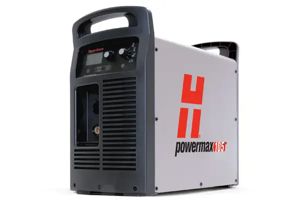

Система плазменной резки Powermax105
Производство источников тока для систем плазменной резки Powermax105 105 А будет прекращено в декабре 2021 г.. Компания Hypertherm прекращает продажу данных источников тока. При этом мы продолжаем выпускать оригинальные сменные резаки, расходные детали и запасные части. См. раздел «Резаки и расходные детали», чтобы ознакомиться с дополнительными возможностями модернизации.
Отдел технического обслуживания компании Hypertherm будет по-прежнему обеспечивать техническую поддержку данной модели.

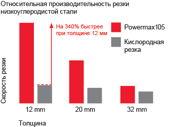

Производственная технологическая карта резки
| Материал | Толщина | Сила тока | Технологическая скорость резки * | ||
| дюймы | мм | А | дюйм/мин | мм/мин | |
| Низкоуглеродистая сталь | 1/4 | 6 | 105 | 192 | 5090 |
| 3/8 | 8 | 105 | 116 | 3870 | |
| 1/2 | 12 | 105 | 76 | 2060 | |
| 3/4 | 20 | 105 | 40 | 940 | |
| Нержавеющая сталь | 1/4 | 6 | 105 | 224 | 6000 |
| 3/8 | 8 | 105 | 112 | 4210 | |
| 1/2 | 12 | 105 | 68 | 1860 | |
| 3/4 | 20 | 105 | 34 | 810 | |
| Алюминий | 1/4 | 6 | 105 | 265 | 7090 |
| 1/2 | 12 | 105 | 91 | 2450 | |
| 3/4 | 20 | 105 | 50 | 1190 | |
*Значения скоростей промышленной резки получены при тестировании в лаборатории компании Hypertherm.
Значения скоростей промышленной резки составляют около 80 % от максимальных значений. Для получения оптимального качества фактические значения скорости резки могут отличаться в зависимости от особенностей выполняемой резки. Дополнительную информацию см. в руководстве оператора.
