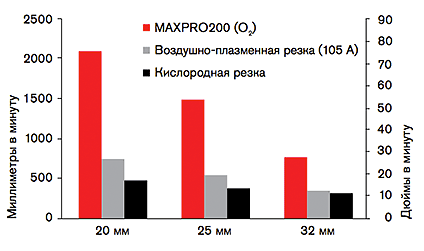

Максимальная производительность
- Самые высокие скорости резки в данном классе оборудования позволяют производить больше готовых деталей в час
- 100 %-ный рабочий цикл для самых жестких производственных условий.
- Автоматическая настройка, провода, для подсоединения которых не требуются инструменты, и возможности быстрого отключения резаков позволяют быстро переключаться между резкой, строжкой, механизированной и ручной обработкой
- Превосходное качество и стабильность резки минимизируют необходимость в дорогостоящих операциях вторичной обработки
Высокие скорости резки = максимальная производительность

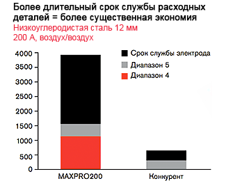

Низкие эксплуатационные затраты
- Запатентованные конструкции расходных деталей обеспечивают самые высокие в данном классе оборудования скорости резки и мощный промышленный прожиг при использовании более низкой силы тока
- Передовые технологии расходных деталей, включая LongLife, CoolFlow™ и TrueFlow™, существенно повышают срок их службы, что дает сокращение затрат на производство детали
