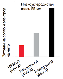

Минимальные эксплуатационные затраты

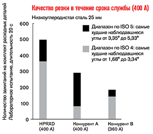

- Технология LongLife® существенно продлевает срок службы расходных деталей и обеспечивает стабильно высокое качество резки HyDefinition

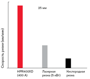

- Более высокие скорости резки позволяют производить больше деталей в час. Резка более высокого качества практически устраняет необходимость в операциях вторичной обработки (и затраты на них)
- Запатентованная технология PowerPierce® позволяет прожигать более толстые материалы, чем когда-либо ранее, и заменяет технологию кислородной резки, для которой характерна более низкая скорость резки
