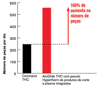

Número de peças — flange de 203 mm (consulte a tabela)

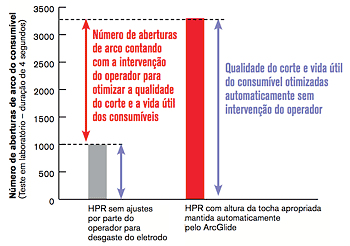

Número de partidas do consumível com desvio < 0,25 mm da altura do corte apropriada, sem intervenção do operador (130 A) em aço-carbono de 12 mm (consulte a tabela)
