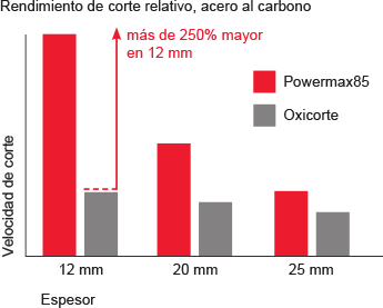

  • Termine les tâches plus rapidement avec des vitesses de coupe deux fois et demie plus rapides que l’oxygaz sur l’acier doux de 12 mm (1/2 po)

Recommandée 25 mm (1 po) 500 mm/min (20 po/min)
  32 mm (1-1/4 po) 250 mm/min (10 po/min)
Grossière (coupe manuelle) 38 mm (1-1/2 po) 125 mm/min (5 po/min)

Tableau de coupe de production
MatériauÉpaisseurCourantVitesse de coupe de production *
poucesmmampèrespo/minmm/min
Acier doux 1/4 6 85 160 4400
1/2 12 85 56 1600
3/4 20 85 29 680
Acier inoxydable 1/4 6 85 164 4600
1/2 12 85 48 1400
3/4 20 85 24 570
Aluminium 1/4 6 85 172 4900
1/2 12 85 68 1930
3/4 20 85 37 880
*Les vitesses de coupe de production résultent des tests effectués en laboratoire par Hypertherm.
Les vitesses de production représentent environ 80 % de la vitesse maximale.
Pour une qualité de coupe optimale, les vitesses de coupe peuvent varier en fonction des différentes applications de coupe.
