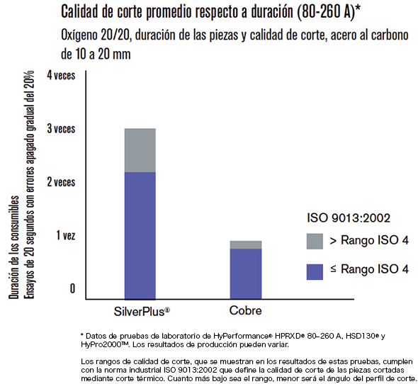

El SilverPlus dura 2 veces más que los electrodos estándar
Nuestro proceso de ensayo
Utilizamos rigurosos ensayos de duración para medir los electrodos SilverPlus® respecto a nuestros electrodos estándar. Nuestro ensayo 20/20 implica la perforación y corte de metal por 20 segundos con errores de apagado gradual programados del 20%. Esto significa que, el 20% del tiempo, cometemos a propósito errores durante el corte como salirse de la placa.
Este protocolo de ensayo tiene por objeto simular el entorno real de corte. Los ensayos los llevamos a cabo usando los parámetros estándar de Hypertherm para el corte con HPR oxígeno. Estos procedimientos los repetimos hasta que el electrodo ya no funcionó más.

Doble duración de todos los electrodos de cobre
El diseño exclusivo de los electrodos SilverPlus minimiza la acumulación de suciedad en la pared interior de la boquilla, reduciendo así daños al orificio de la boquilla. Como resultado, la tecnología SilverPlus duplica la duración del electrodo y la boquilla.
