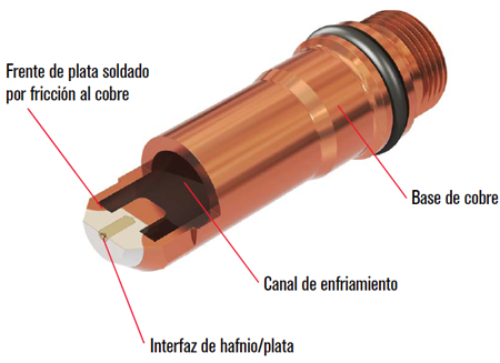

Unión de plata/cobre soldada por fricción
A diferencia de los electrodos convencionales de cobre/plata, los electrodos SilverPlus cuentan con una unión soldada robusta de cobre/plata de estado sólido. Esta unión tiene una calidad similar a la de una forja, proporcionando la mejor conductividad eléctrica y térmica posible. Esto no solo garantiza la consistencia de cada electrodo, sino que también maximiza su duración.
Mayor confiabilidad
Ya que la plata y el cobre se sueldan antes del mecanizado del electrodo, se garantiza que el hafnio estará perfectamente centrado en el electrodo, mejorando tanto la confiabilidad como el rendimiento de corte.
Doble duración de todos los electrodos de cobre
El diseño exclusivo de los electrodos SilverPlus minimiza la acumulación de suciedad en la pared interior de la boquilla, reduciendo así daños al orificio de la boquilla. Como resultado, la tecnología SilverPlus duplica la duración del electrodo y la boquilla.

Los electrodos SilverPlus® utilizan una interfaz de hafnio/plata en el punto de transferencia eléctrica. La interfaz de hafnio/plata extrae más calor y tiene mayor adherencia, permitiendo una mayor profundidad de la picadura en el hafnio. Esto significa que usted obtendrá el doble de duración en comparación con los electrodos de cobre estándar.
