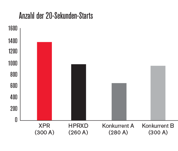

  • Steigert die Standzeit der Verschleißteile auf das 3-fache, verglichen mit Anlagen der Mitbewerber, indem die Folgen von Fehlern beim Schnittabriss eliminiert werden
