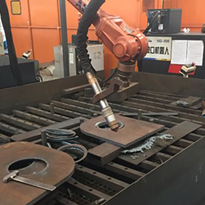

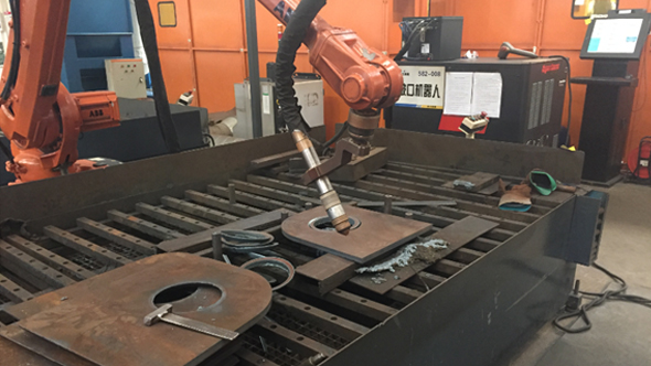

该公司对圆形坡口下料精度要求比较高,而且要求不能有大的热变形。其原先使用的机器人火焰坡口质量及效率均不能满足其生产需求,坡口零件的后续加工工作量大,成本居高不下,另外,安全性也是一个问题。
解决方案
海宝应用工程师针对其问题及要求,为其推荐了HPR260XD高性能等离子系统的升级改造方案。海宝HPRXD高性能等离子系列有专门针对机器人应用而设计的高刚性割炬套筒和电缆,而且,电缆和割炬套筒有多种长度可供选择,可以轻松集成到各种机器人应用中,非常适合机器人坡口切割。海宝HPRXD系列集众多优势于一身:切割速度更快,工艺周期短,工艺转换快,性能可靠耐用,可在提高切割产能的同时,显著降低运行成本。
用户收益

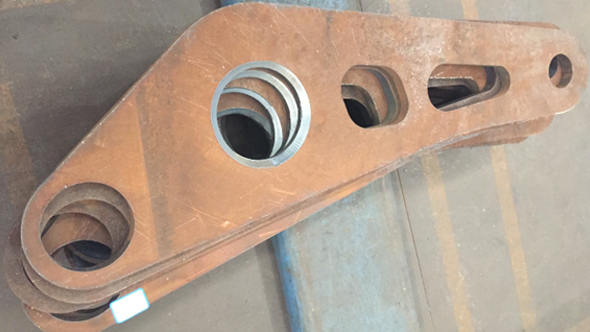

和改造前相比,坡口质量有较大的提升;
相比机器人火焰坡口,机器人等离子切割效率提升3倍以上;
切割质量好,后续打磨较少,大大降低了工人的工作量和劳动强度;
坡口综合成本显著降低,相比火焰切割成本,降低了3-4倍。
