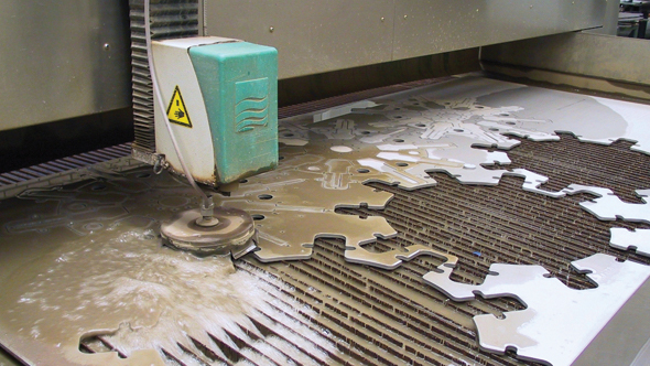

在网上经过一番调查之后,Rudy 发现了 ProNest® 软件。借助其可选的 Inventor 3D CAD 接口模块,Thilot 能够直接导入已展开成平面图的 3D 文件,并且导入后,系统可立即使用该文件。ProNest 不仅为 Rudy 提供了 3D CAD 接口,还提供了 CAD 直线与颜色的映射,从而提供特定的进给速率值及其 Flow 水刀切割机所使用的原生 *.ORD CNC 文件格式。
优势
从第一天起,ProNest 软件就开始依靠 Inventor 3D CAD 接口节省编程时间。此外,该公司还一直在试用自动套料模块,并且已经通过套料利用率的提升实现了材料节省。
