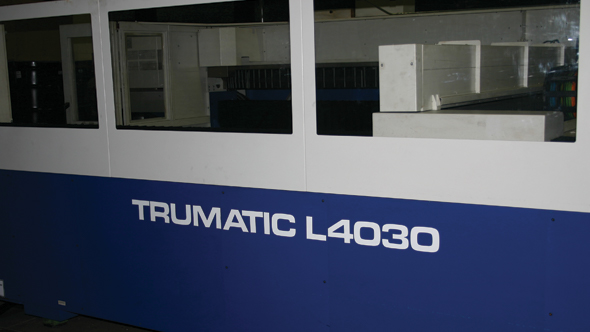

Olympic Steel 总部位于俄亥俄州克利夫兰,在美国运营着 15 家工厂,是一家扁钢增值供应商。公司的大部分业务是切割成型加工,该业务通过采用来自多家不同制造商的 30 多台激光、气体和等离子切割机来完成。
问题
尽管近年来激光切割成型加工对 Olympic 的发展和利润做出了巨大贡献,但二氧化碳2 激光技术的设备成本相对较高,需要同样高水平的生产效率才能获得必要的投资回报。而 CAM 编程在实现投资回报方面起着主导作用。随着激光功能的增加,Olympic 很快就发现自己使用了大量的 OEM 和第三方 CAM 软件程序。
因此,必须对 CAM 程序员进行培训,他们才能操作多套激光套料软件产品,而且,公司每年都面临着不断攀升的软件更新和维护成本。因此,Olympic Steel 做出了一项战略决策,旨在寻求和实施更统一的企业 CAM 编程方法,以帮助实现生产效率目标。
解决方案

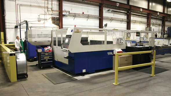

经过详尽的评估之后,公司选定 ProNest® 作为其全美大部分 CNC 钣金和板材切割业务的套料软件。CNC 企划专员 Cory DeWitte 说:“我的确觉得我们采用的 ProNest 有很多很棒的功能;对于我们的激光设备而言尤为如此。”他补充说:“ProNest 的防撞保护选项对我们特别有用,尤其是用于一些切割头升降较慢的老款激光切割机上。现在,我们可以在保持切割头下降状态的同时进行横移,而不是每次进行下一次穿孔之前都必须先完全回退,这样每台激光切割机每天可节省超过一小时的生产时间,这真是太棒了!如今,我们激光切割机的磨损显著减少,这帮助我们降低了成本。”
优势
速度提升非常显著,而且材料利用率也有了巨大的提高,这对利润的贡献很可观。DeWitte 继续指出:“现在借助 ProNest 我每天可对 8 台机器进行编程,编程效率提高了一倍多。另外,即使是最具挑战性的零件几何形状,我们也几乎始终能够达到至少 70% 的套料利用率。”他补充道:“ProNest 的公共边切割选件将我们的生产时间缩短了 12% 到 40%。”
