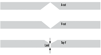

V 型、A 型和 Y 型坡口示意图
True Bevel 坡口技术兼容所有常见的坡口切割设计。
