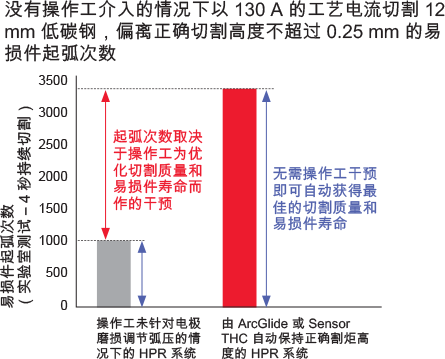

海宝的 ArcGlide® THC 和 Sensor™ THC 割炬调高控制器可自动连续采样并调整弧压,以补偿易损件磨损。使用弧压采样设置的CNC控制器,无需操作工调整,即可保持正确的割炬高度,从而在易损件的整个寿命期内保持最佳切割质量。

SureCut 智能切割应用精确穿孔和切割高度设定,可以保护喷嘴和保护帽。正确的设定可延长易损件寿命。 |
割炬高度在穿孔和切割时一直不变,会损害喷嘴和保护帽。穿孔位置距离板材太近也会损害易损件。 |
