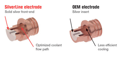

SilverLine 电极技术SilverLine 电极技术 vs OEM
  • 纯银前端可以最大程度地改善散热性能,同时最大程度地减缓铪芯磨损。
  • 采用屋脊式气流设计,改善了起弧性能,延长了使用寿命。
  • 先进的冷却剂流设计降低了电极的温度,最大程度地延长了使用寿命。
  • 牢固焊接的铜/银接触面可提供稳定一致的性能。

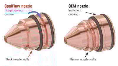

CoolFlow 喷嘴技术CoolFlow 喷嘴技术 vs OEM
  • 使用计算机设计的轮廓可以优化喷嘴中的冷却剂流,显著降低运行温度。
  • 喷嘴壁更厚,可以更高效地从孔口散热,从而降低运行温度。
  • 喷嘴运行温度更低,直接延长了所有易损件的使用寿命。
