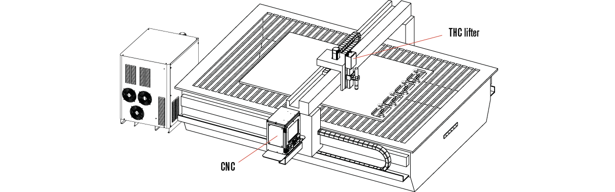

Устройства числового программного управления
ЧПУ — это основной коммуникационный интерфейс между оператором и машиной. Этот компонент дает команды другим компонентам (и даже оператору) в отношении дальнейших действий.
Функции ЧПУ:
  • Преобразует программу обработки деталей в командные сигналы, которые точно управляют перемещением, скоростью и процессами резки машины
  • Отправляет и получает сигналы для управления процессом резки, функциями машины (движением, перемещением системы регулировки высоты резака) и компонентами безопасности
  • Может использоваться для интерактивного программирования деталей или использовать программу обработки деталей, сгенерированную автономно в программном обеспечении САПР/АСТПП
  • Компоненты — это аппаратная часть и оборудование
Узнать больше о работе ЧПУ
Системы регулировки высоты резака
Посредством дугового напряжения система регулировки высоты резака обеспечивает позиционирование режущего инструмента в приемлемом диапазоне высоты: не слишком близко к заготовке и не слишком далеко от нее.
Функции системы регулировки высоты резака:
  • Выполняет определение исходной высоты: от исходного положения на последней высоте возврата опускается до листа, чтобы установить положение листа, и возвращается на высоту прожига
  • Регулирует высоту режущего инструмента на всем протяжении процесса резки для достижения требуемого качества резки
  • Позволяет продлить срок службы расходных деталей, позиционируя резак на расстоянии от расплавленного металла при выполнении прожига и определяя возможные столкновения для остановки процесса резки
Хотя система регулировки высоты резака не является абсолютно необходимым компонентом, это очень полезная и оправданная инвестиция. На системе, оснащенной правильно работающей системой регулировки высоты резака, можно программировать и раскраивать сотни деталей, после чего задействовать автоматизированную систему для выполнения заданий.
Узнать больше о работе системы регулировки высоты резака
