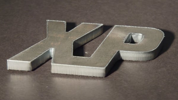

Толщина
| Толщина | Толщина | Скорость резки |
| Резка | ||
| Рекомендуемая | 16 мм 22 мм | 500 мм/мин 250 мм/мин |
| Предельная (ручная резка) | 29 мм | 125 мм/мин |
| Прожиг* | 12 мм | |

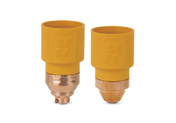

Модернизация неразъемно-комплектных наборов расходных деталей и адаптеров Hypertherm
Адаптер для наборов расходных деталей
Адаптер для неразъемно-комплектных наборов расходных деталей позволяет дополнительно модернизировать систему и перейти от использования стандартных расходных деталей на новую платформу неразъемно-комплектных наборов расходных деталей Hypertherm.
Адаптер предназначен для использования с указанными ниже системами и резаками. Обращаем ваше внимание на то, что при использовании комплектного набора расходных деталей на резаках Duramax® или Duramax® Lock с адаптером не предусмотрена возможность передачи данных для автоматической настройки процесса обработки и данных об использовании набора расходных деталей. Данная функция доступна для систем Powermax® SYNC™ с технологией резаков SmartSYNC™.
| Система | Тип резака | Артикул адаптера |
| Powermax45® XP | Резаки Duramax® Lock для ручной, механизированной и роботизированной резки | |
| Powermax65® | Резаки Duramax для ручной, механизированной и роботизированной резки | |
| Powermax85® | ||
| Powermax105® |
Контактная резка и FineCut® для ручных резаков
| Неразъемно-комплектные наборы расходных деталей Hypertherm | |
| Процесс | Неразъемно-комплектный набор расходных деталей |
| 45 А | |
| Ручная резка FineCut | |
| Расходные детали, которые заменяет набор | ||||
| Защитный экран | Сопло | Электрод | Кожух | Завихритель |
| 220818 | 220941 | 220842 или  | 220854 | 220857 |
| 220931 | 220930 | 220947 | ||
Размеры этих неразъемно-комплектных наборов расходных деталей отличаются от размеров традиционных расходных деталей, что следует учитывать при использовании шаблонов и инструкций по резке.
Неразъемно-комплектный набор расходных деталей Drag:
Неразъемно-комплектный набор расходных деталей FineCut:
