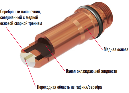

Переходная область электродов SilverPlus® в точке переноса электричества выполнена из гафния/серебра. Переходная область из гафния/серебра позволяет извлечь больше тепловой энергии и характеризуется более сильной связью по сравнению с гафнием/медью.
Результат: значительное увеличение срока службы электрода и сопла — повышение производительности и снижение эксплуатационных затрат благодаря сокращению количества используемых комплектов расходных деталей и их замен.

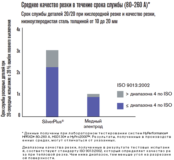

Срок службы электродов SilverPlus более чем в 2 раза превосходит срок службы стандартных электродов
Наш процесс тестирования
Чтобы сравнить электроды SilverPlus® и стандартные электроды, мы провели жесткое тестирование на долговечность работы. Наш тест 20/20 включает в себя прожиг металла и резку на протяжении 20 с с уровнем запрограммированных ошибок плавного выключения 20%. Это означает, что 20% времени мы намеренно инициировали ошибки при резке, например выход за пределы листа.
Этот протокол тестирования рассчитан на имитацию реальной среды резки. Тесты проводились с использованием стандартных параметров кислородной резки Hypertherm в системе HPR. Процедуры повторялись до тех пор, пока электрод не становился полностью нефункциональным.
Соединение серебра и меди, выполненное сваркой трением
В отличие от других обычных медных или серебряных электродов, электроды SilverPlus имеют надежные сварные соединения из твердотельной меди/серебра. Качество этого стыка сопоставимо с качеством штамповки. Такой стык обеспечивает наилучшую электро- и теплопроводность. Это позволяет не только обеспечить стабильность работы каждого электрода, но и максимизировать их срок службы.
Повышенная надежность
Сварка серебряной и медной частей выполняется перед механической обработкой электрода, что позволяет расположить гафниевую вставку по центру электрода с идеальной точностью. Тем самым удается улучшить надежность и характеристики резки.
Срок службы в два раза превышает срок службы медных электродов любой модели
Уникальная конструкция электродов SilverPlus минимизирует накопление остатков материала на внутренней поверхности сопла, что позволяет снизить риск возможного повреждения сопла. В результате технология SilverPlus позволяет двое увеличить срок службы как электрода, так и сопла.

Переходная область электрода SilverPlus® в точке переноса электричества выполнена из гафния/серебра. Переходная область из гафния/серебра позволяет извлечь больше тепловой энергии и характеризуется более прочным сцеплением, допуская большую глубину изъязвления гафниевой вставки. Это означает, что срок службы будет в два раза выше по сравнению со сроком службы стандартных медных электродов.
