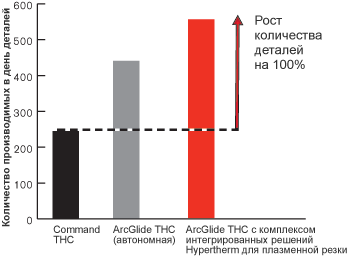

Более высокая производительность
  • Технология Rapid Part™ позволяет минимизировать время цикла от реза до реза, обеспечивая значительное повышение показателя изготовленных деталей в час
  • Автоматическое определение исходной высоты позволяет минимизировать время на обнаружение листа резаком без опасности повреждения резака; автоматически пропускается работа датчика исходной высоты, если это возможно при конкретных геометрических параметрах детали и характеристиках листа
  • Быстрое перемещение по оси Z на автоматически заданную высоту возврата позволяет свести к минимуму время возврата резака

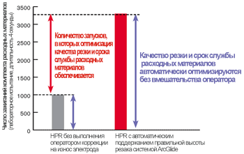

Более низкие эксплуатационные затраты
  • Оптимальный срок службы расходных деталей и более высокое качество резки за счет замеров дугового напряжения и управления им
  • Обеспечивающая высокую надежность высочайшая прочность оборудования, уверенность в которой подтверждается двухлетней гарантией
  • Использование интерфейса Hypernet® упрощает эксплуатацию и снижает время установки
Количество зажиганий на комплект расходных деталей с отклонением от правильной высоты резки < 0,25 мм без вмешательства оператора (130 А), низкоуглеродистая сталь толщиной 12 мм (см. таблицу)
