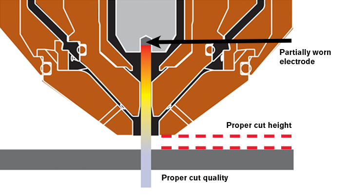

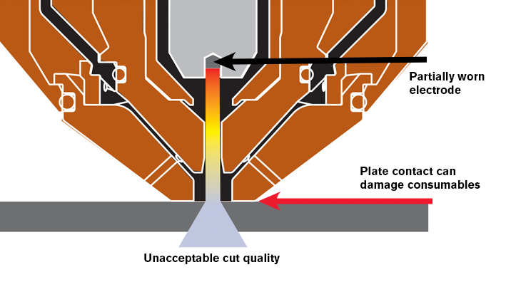

Quando programado, o THC toca gentilmente a superfície do material, e então retrai até a altura de perfuração correta. Depois de começar uma perfuração, o THC informará a tocha para esperar um ou dois segundos para permitir uma perfuração completa, depois faz com que a tocha se desloque para baixo até a altura de corte, o que é essencial para a qualidade de corte. Se a tocha estiver muito baixa, você corre o risco de colidir com a chapa. Alta demais e terá um kerf largo demais, além de um aumento da angularidade da borda, escória e distorções. Quando os movimentos X e Y aceleram (depois que o temporizador de retardo do controle de altura é desligado), o controle de retorno da tensão do arco assume controle para manter a distância da tocha à obra correta.

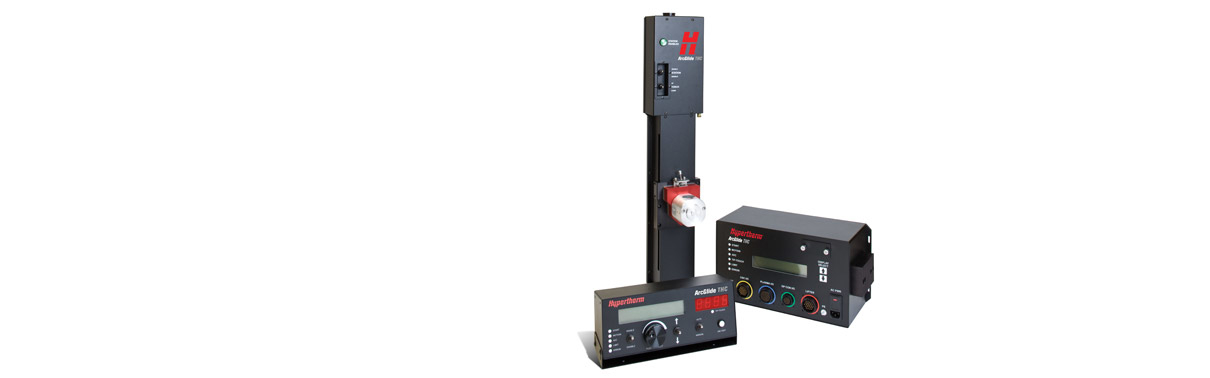

Com THCs tradicionais, o operador deve ajustar periodicamente a tensão do arco definida para garantir a altura de corte correta. Para aumentar a produtividade e lucratividade, procure um sistema THC inteligente que ajusta automaticamente em resposta ao desgaste do eletrodo. Alguns sistemas THC oferecem amostragem da tensão do arco para acompanhar o desgaste progressivo do consumível. Ao monitorar continuamente a tensão do arco após cada perfuração, o valor da tensão do arco pode ser ajustado automaticamente para manter consistentemente a altura de corte apropriada durante toda a vida útil dos consumíveis, sem intervenção adicional do operador. Isto resulta na obtenção de uma qualidade de corte otimizada e o tempo máximo de vida útil dos consumíveis, poupando tempo e dinheiro.
