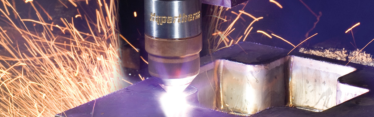

Sistemas de corte a plasma usam uma corrente de plasma para transferir energia para um material de trabalho condutor. A corrente de plasma é geralmente formada pressionando um gás como nitrogênio, oxigênio, argônio — ou até mesmo ar — em um bico estreito. Correntes elétrica produzidas por uma fonte de alimentação externa adicionam energia suficiente ao fluxo de gás para ionizá-lo, tornando-o um arco plasma com temperaturas próximas a 40.000 ˚F. O arco plasma corta a peça de trabalho por derretimento, removendo o metal derretido.
