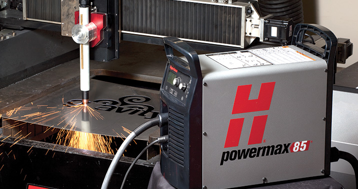

Sistema de corte plasma a ar comprimido Hypertherm Powermax85

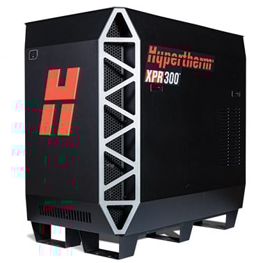

XPR300
Equipamento único em seu segmento, a XPR300 representa o avanço mais significativo na tecnologia de corte por plasma mecanizado. Comparada ao sistema antecessor e líder do setor – a linha HPRXD® – a novidade apresenta um salto no desempenho de corte e na relação custo-benefício. Oferece uma qualidade de corte inigualável em vários metais (aço-carbono, inoxidável e alumínio), aumentando a velocidade de corte, melhorando a produtividade e reduzindo em até 50% os custos operacionais. Além disso, os novos recursos de facilidade de uso e otimização do sistema de engenharia tornam a XPR300 mais fácil de utilizar com a mínima intervenção do operador, ao mesmo tempo em que garante um desempenho otimizado e maior confiabilidade.

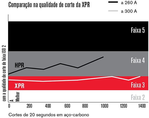

Qualidade de corte – O fator de diferenciação está no exclusivo corte “X-Definition” da Hypertherm, que melhora a capacidade do plasma em lidar com aplicações de alta precisão. Essa classe de corte melhora a qualidade do serviço quando medida utilizando a norma ISO9013, padrão internacional que define a qualidade de corte para os processos de corte térmico. A norma usa uma escala de 1 a 5, sendo 1 considerado o melhor. A nova XPR300 entrega qualidade de corte na escala 3 (ISO Range 3) durante toda a vida do consumível, enquanto o corte em aço-carbono fino (abaixo de 6 mm) fica consistentemente dentro da escala 2 (ISO Range 2). Em comparação, os sistemas HPRXD da Hypertherm tendem a entregar os cortes na escala 4 (ISO Range 4).
O processo de corte de aço-carbono com 300 A da XPR300 se mantém na ISO Range 3 por, praticamente, toda a vida do consumível – 1368 cortes de 20 s em chapa de 20 mm, comparado à ISO Range 4 de sua antecessora (HPRXD).

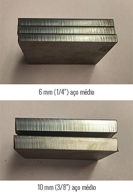

Peças de aço inoxidável de 8 mm, corte com processo F5/N2 HDi de 80 A (bico de vazão)
O processo de corte de aço carbono com 80 A da XPR300 se mantém na ISO Range 2 por, aproximadamente, 1.300 cortes de 20 s em chapa de 6 mm, antes de se mover para a ISO Range 3.

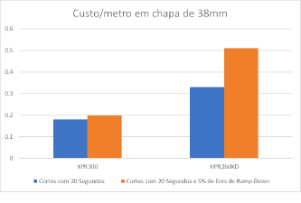

Com a combinação de velocidades de corte mais rápidas, qualidade de corte melhorada, maior vida útil dos consumíveis e maior tempo de atividade do sistema, a XPR representa maior produtividade e menor custo operacional.
Comparativo de custos por metro de corte entre a XPR300 e sua antecessora HPRXD.
