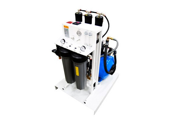

A qualidade da água é fator fundamental na operação de seu sistema de corte a jato de água. O sistema de osmose inversa Hypertherm Accustream® AS/RO estende a vida útil do componente e diminui os custos operacionais por oferecer água purificada e pressurizada diretamente para a bomba.
Projetada especificamente para operação de jato de água, a plataforma e independente inclui uma pré-filtragem integrada e oferece até 2.000 galões de água por dia para comportar bombas de até 75 HP. Ele oferece desempenho superior, elevadas taxas de recuperação e o baixo consumo de energia, o que lhe permite experimentar economias adicionais por meio de baixa manutenção e baixos custos operacionais.
Informações do sistema
Benefícios
Maximiza o tempo de funcionamento
  • Estende a vida útil do componente ao remover partículas transportadas pela água que agem como abrasivos e podem causar desgastes permanentes em tudo que entra em contato com a água
  • Elimina a contaminação da água que pode causar danos ao orifício e um tempo de paralisação oneroso
Recursos do sistema
  • Inclui todas as peças e conexões necessárias para conectar, de forma ininterrupta, a água tratada à sua bomba do jato de água
  • A bomba reforçadora e o acumulador integrados, juntos com o tanque atmosférico, oferecem uma fonte de água tratada com osmose inversa sempre disponível diretamente para seu sistema
  • Os 63% de taxa de recuperação minimizam o consumo de água
  • O medidor digital de Total de Sólidos Dissolvidos (TDS) permite que você visualize a qualidade da água que está sendo produzida; a válvula de mistura em linha permite ajustar instantaneamente a água para a configuração ideal
