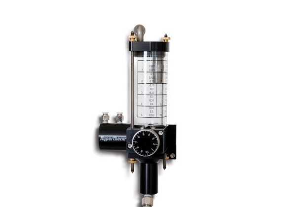

O Hypertherm Regulator II é um sistema de medição de abrasivo compacto que mantém seu sistema de jato de água cortando com ótima eficiência, garantindo a precisão e estabilidade da faixa de fluxo do abrasivo. Posicionado próximo à cabeça de corte a jato de água, o sistema entrega a quantidade precisa de abrasivo necessária e com máxima velocidade. Isso não só garante um corte suave, como também reduz os custos associados ao desperdício de abrasivo.
Informações do sistema
Benefícios
Simples de instalar e operar
  • Permite que você ajuste com rapidez e precisão o fluxo do abrasivo sem precisar interromper o processo de corte
  • O design leve e compacto se adapta a qualquer sistema de corte e permite uma montagem conveniente perto da cabeça de corte
  • O desviador integrado de contrafluxo minimiza a entrada de água em componentes internos e torna mais simples e rápida a remoção de plugues na linha de alimentação de abrasivo
  • Esse design fácil de manter facilita a inspeção e limpeza dos componentes internos quando necessário, sem a necessidade de ferramentas!
Aprimora o desempenho de corte
  • O dial de ajuste oferece uma ampla faixa de ajustes para fornecer exatamente a quantidade correta de abrasivo, ao mesmo tempo em que minimiza o desperdício
  • O sistema de medição em linha oferece resposta rápida para garantir que o abrasivo seja fornecido no momento certo, para produzir um corte uniforme e suave
Especificações
Faixa de fluxo 0–1 kg/min
Controle operacional Ar para aberto/fechado
Peso líquido 1,86 kg
Comprimento 134,6 mm
Largura 63,5 mm
Altura 312 mm
