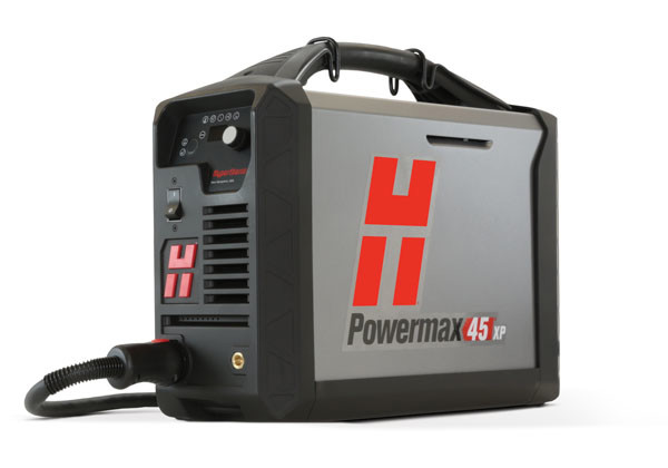

Conheça o membro mais novo da nossa linha mais vendida de sistemas a plasma portáteis Powermax®. O sistema Powermax45® XP oferece maior capacidade de corte — metal de até 16 mm (5/8 pol) — além de velocidades de corte mais altas e ajuste automático de gás para instalação e operação rápidas e fáceis. As novas tochas Duramax® Lock oferecem suporte para o corte manual e mecanizado de uma ampla faixa de espessuras de metal, bem como a funcionalidade de goivagem de precisão como remoção de ponto de solda, e marcação.

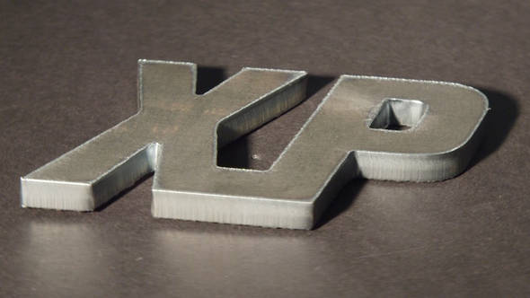

Corte de formas complexas

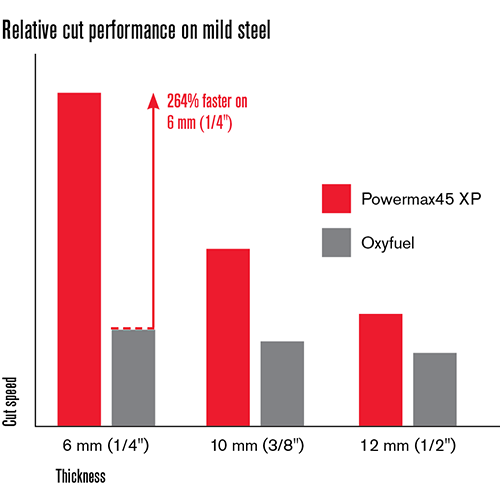

- Conclua os trabalhos mais rápido, com velocidades de corte 1,5 vezes maiores do que o oxicorte em aço-carbono de 6 mm (1/4 pol)

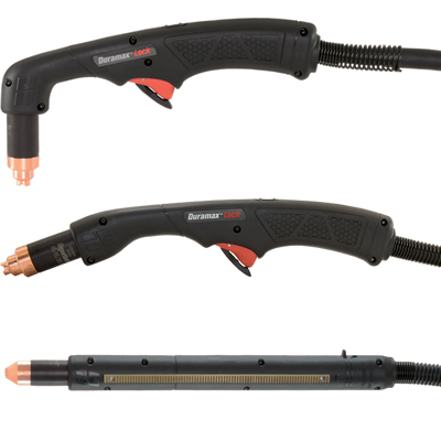

- As tochas Duramax® Lock são projetadas para alta resistência a impacto e temperatura
