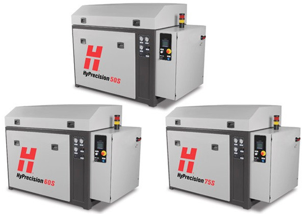

Série S de bombas a jato de água HyPrecision
A tecnologia de jato de água produz excelente qualidade de corte de formas complexas com baixa angularidade de borda, ausência de zonas afetadas pelo calor, um kerf estreito e um corte praticamente isento de escória. Ela também permite processar uma variedade de materiais e uma variedade de espessuras não equiparadas por outras tecnologias de corte.
Incorporando Advanced Intensifier Technology (AIT — tecnologia intensificadora avançada) patenteada, as bombas a jato de água HyPrecision™ da Hypertherm são as mais econômicas e funcionais do mundo. Os produtos 50S, 60S e 75S da série S incluem controle avançado e características de monitoramento, e são projetados para oferecer uma confiabilidade de longa vida útil e segurança incomparável pelo menor custo de propriedade.

Especificações
| HyPrecision 50S | HyPrecision 60S | HyPrecision 75S | ||||
| 50 Hz | 60 Hz | 50 Hz | 60 Hz | 50 Hz | 60 Hz | |
| Geral | ||||||
| Fluxo de saída máxima | 3,79 lpm | 1,1 gpm | 1,2 gpm | 1,3 gpm | 1,5 gpm | 1,6 gpm |
| Orifício máximo | 0,356 mm | 0,38 mm | 0,406 mm | 0,432 mm | 0,457 mm | |
| Pressão de saída contínua | Ajustável a 4.137 bar | |||||
| Configuração do intensificador | Único | |||||
| Controle da pressão | Manual duplo montado em painel | |||||
| Válvula de sangria | Hidráulica | |||||
| Potência da bomba | ||||||
| Alimentação do motor | 37,3 kW | 44,7 kW | 56 kW | |||
| Tensão | 400 V | 208–230/460 V | 400 V | 460 V | 400 V | 460 V |
| Carga total | 73 A | 138–125/62 A | 75 A | 71,1 A | 103 A | 87,1 A |
| Disjuntor principal | 80 A | 150/80 A | 100 A | 125 A | 100 A | |
| Partida suave | Partida verdadeiramente suave | |||||
| Físico | ||||||
| Largura geral | 1016 mm | |||||
| Comprimento geral | 1930 mm | |||||
| Altura geral | 1422 mm | |||||
| Peso operacional aproximado | 1406 kg | 1497 kg | ||||
| Opções | ||||||
| Ar exterior -ao invés de- refrigeração a óleo | ||||||
| Resfriador para refrigeração a óleo | ||||||
| Redundância | ||||||
| Redundância pronta | ||||||
| Controle de pressão proporcional eletrônico | ||||||
