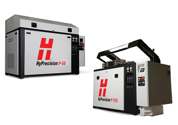

As novas bombas Preditivas HyPrecision™ possuem a patenteada Seal Maintenance Technology™ e recursos para facilitar a manutenção que reduzem significativamente os custos de manutenção e as interrupções causadas por manutenções não planejadas. Com recursos padrão, tais como nossa comprovada Advanced Intensifier Technology™ e o controle de pressão proporcional em circuito fechado, esses sistemas de jato de água de última geração proporcionam uma qualidade de corte mais consistente e ainda garantem maior confiabilidade e manutenções simples e fáceis.

Número do modelo da bomba HyPrecision P-15 HyPrecision P-30 HyPrecision P-50
Hz 50 60 50 60 50 60
GERAL
Saída máxima: l/min 1,14 2,27 3,79
Orifício máximo: mm 0,18 0,28 0,35
POTÊNCIA DA BOMBA
Potência do motor: kW 11 22 37
Tensão 400 208–230 460 400 208–230 460 400 208–230 460
Corrente com carga total 24,9 45,8–41,6 20,8 46,9 84,9–77 38,5 73,8 138,2–125,8 61,9
CARACTERÍSTICAS FÍSICAS
Largura 914 mm
Comprimento 1849 mm
Altura 1361 mm
Peso operacional kg 1.000 1.100 1.200
Número do modelo da bomba HyPrecision P-50S HyPrecision P-60S HyPrecision P-75S
GERAL
Saída máxima: l/min 3,79 4,54 5,68
Orifício máximo: mm 0,35 0,40 0,43
POTÊNCIA DA BOMBA
Potência do motor: kW 37 44,7 56
Tensão 400 208–230 460 400 460 400 460
Corrente com carga total 73,8 138,2–125,8 62,9 90,7 74,4 110,3 89,6
Largura 1016 mm
Comprimento 1996 mm
Altura 1509 mm
Peso operacional kg
1.300
1.400 – Redundante
1.450 1.500
1.600 – Redundante

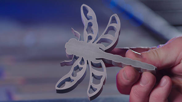

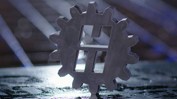

  • Aluminum cut sample using HyPrecision Predictive pump

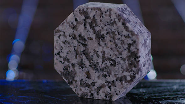

  • Granite cut sample using HyPrecision Predictive pump

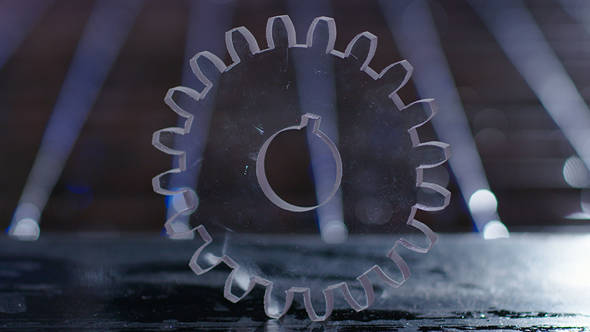

  • Lucite cut sample using HyPrecision Predictive pump

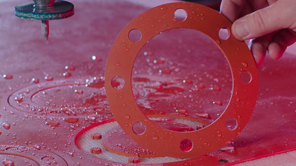

  • Rubber gasket cut sample using HyPrecision Predictive pump
