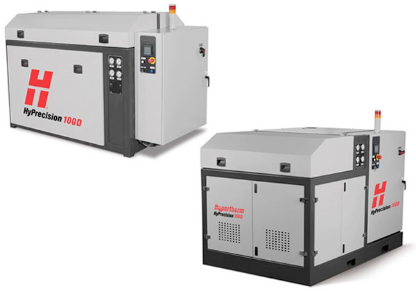

Série D de bombas a jato de água HyPrecision

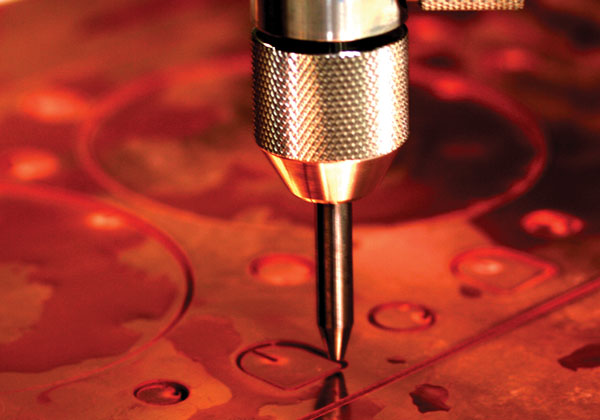

A tecnologia de jato de água produz excelente qualidade de corte de formas complexas com baixa angularidade de borda, ausência de zonas afetadas pelo calor, um kerf estreito e um corte praticamente isento de escória. Ela também permite processar uma variedade de materiais e uma variedade de espessuras não equiparadas por outras tecnologias de corte.
Incorporando Advanced Intensifier Technology (AIT — tecnologia intensificadora avançada) patenteada, as bombas a jato de água HyPrecision™ da Hypertherm são as mais econômicas e funcionais do mundo. Os produtos 100D e 150D da série D são os nossos jatos de água de maior capacidade. Eles incluem controle avançado e características de monitoramento, e são projetados para oferecer uma confiabilidade de longa vida útil e segurança incomparável pelo menor custo de propriedade.
