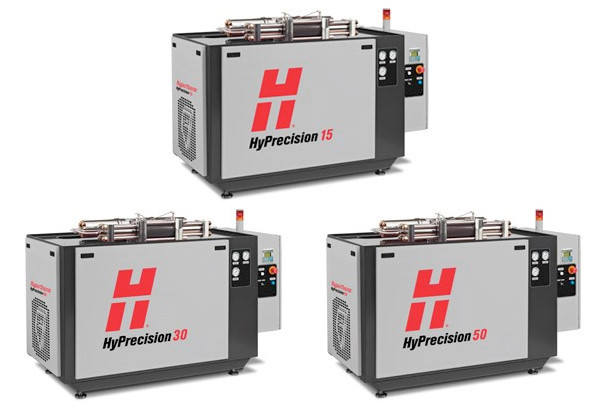

Série básica de bombas a jato de água HyPrecision
A tecnologia de jato de água produz excelente qualidade de corte de formas complexas com baixa angularidade de borda, ausência de zonas afetadas pelo calor, um kerf estreito e um corte praticamente isento de escória. Ela também permite processar uma variedade de materiais e uma variedade de espessuras não equiparadas por outras tecnologias de corte.
Incorporando Advanced Intensifier Technology (AIT — tecnologia intensificadora avançada) patenteada, as bombas a jato de água HyPrecision™ da Hypertherm são as mais econômicas e funcionais do mundo. Os produtos das Séries básicas 15, 30 e 50 são projetados para oferecer uma confiabilidade de longa vida útil e segurança incomparável pelo menor custo de propriedade.

| HyPrecision 15 | HyPrecision 30 | HyPrecision 50 | ||||
| 50 Hz | 60 Hz | 50 Hz | 60 Hz | 50 Hz | 60 Hz | |
| Geral | ||||||
| Fluxo de saída máxima | 1,14 lpm | 2,27 lpm | 3,79 lpm | |||
| Orifício máximo | 0,178 mm | 0,279 mm | 0,356 mm | |||
| Pressão de saída contínua | Ajustável a 4.137 bar | |||||
| Configuração do intensificador | Único | |||||
| Controle da pressão | Manual duplo | |||||
| Válvula de sangria | Ar | |||||
| Potência da bomba | ||||||
| Alimentação do motor | 11,2 kW | 22,4 kW | 37,3 kW | |||
| Tensão | 400 V | 208–230/460 V | 400 V | 208–230/460 V | 400 V | 208–230/460 V |
| Carga total | 24 A | 43–39/19 A | 44 A | 83–75/38 A | 73 A | 135–122/61 A |
| Disjuntor principal | 25 A | 50/25 A | 50 A | 100/50 A | 100 A | 175/100 A |
| Partida suave | - | - | Y-delta | |||
| Físico | ||||||
| Largura geral | 864 mm | |||||
| Comprimento geral | 1.778 mm | |||||
| Altura geral | 1.168 mm | |||||
| Peso operacional aproximado | 1.315 kg | |||||
| Opções | ||||||
| Ar exterior -ao invés de- refrigeração a óleo | ||||||
| Resfriador para refrigeração a óleo | ||||||
| Válvula reguladora de água | ||||||
| Bomba reforçadora externa | ||||||
