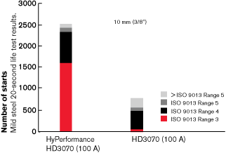

Qualidade de corte mais uniforme e maior vida útil dos consumíveis

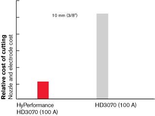

Menos da metade do custo operacional
