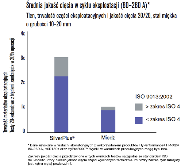

Elektroda SilverPlus charakteryzuje się ponad dwukrotnie większą trwałością niż standardowe elektrody
Nasz proces testowania
Do oceny wydajności elektrod SilverPlus w porównaniu do naszych standardowych elektrod wykorzystujemy rygorystyczne testy trwałości. Nasze testy 20/20 obejmują 20-sekundowe przebijanie i cięcie metalu przy zaprogramowanych 20% błędach zamknięcia prądu. Oznacza to, że przez 20% czasu celowo popełniamy błędy cięcia, takie jak wykroczenie poza płytę.
Taka procedura testowania ma za zadanie symulować rzeczywiste warunki cięcia. Testy są uruchamiane z wykorzystaniem standardowo używanych w Hypertherm parametrów cięcia tlenowego systemem HPR. Procedury są powtarzane aż do chwili, gdy elektroda przestanie działać.

Dwukrotnie lepsza trwałość w porównaniu do elektrod całkowicie miedzianych
Wyjątkowa konstrukcja elektrody SilverPlus minimalizuje ilość zanieczyszczeń gromadzących się na wewnętrznej ściance dyszy, a to z kolei przekłada się na mniejsze uszkodzenie końcówki dyszy. W efekcie technologia SilverPlus dwukrotnie poprawia trwałość zarówno elektrody, jak i dyszy.
