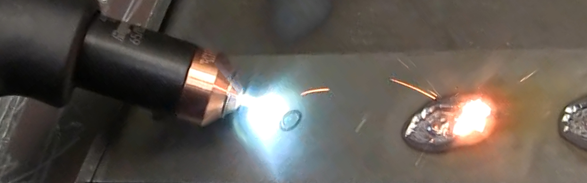

Nella riparazione delle carrozzerie automobilistiche e in altre applicazioni di lavorazione dei metalli, a volte è necessario separare due pezzi di metallo saldati con saldatura a punti evitando di danneggiare lo strato di metallo di base. Il sistema plasma Powermax45® XP con torcia manuale offre una soluzione veloce ed economica.
Grazie al funzionamento a 10 ampere di corrente di uscita e all’utilizzo dello schermo e dell’ugello di precisione, l’operatore è un grado di eliminare rapidamente con la scriccatura il metallo intorno alle saldature a punti consentendo la separazione dei pezzi. L’arco plasma può quindi essere usato per pulire o “lavare via” le piccole quantità di saldatura rimaste sulla superficie del metallo di base (vedere il video sotto).
La scriccatura con plasma di precisione usando il Powermax45 XP offre diversi vantaggi interessanti rispetto ai metodi tradizionali di rimozione della saldatura a punti come la trapanatura e la molatura:
- È notevolmente più veloce
- I costi operativi sono solitamente molto più bassi
- Il processo è meno stancante per i polsi, le braccia e le spalle: una questione di comodità e sicurezza per l’operatore soprattutto durante la rimozione di grandi quantità di saldature a punti
La pratica rende perfetti
Il perfezionamento della tecnica richiede un po’ di pratica. Tuttavia, un operatore qualificato impara velocemente come fare per evitare di eseguire la scriccatura sullo strato del metallo di base o per applicare un eccesso di calore che può deformare il pezzo in lavorazione. Se le scintille della scriccatura al plasma possono destare preoccupazioni, le aree non soggette a lavorazione devono essere protette con uno schermo o una coperta antincendio.
