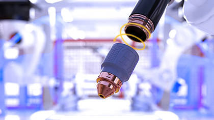

Consumabili al plasma avanzati per applicazioni di rifilatura robotizzata di componenti pressofusi
La rifilatura robotizzata di componenti pressofusi richiede consumabili in grado di resistere a tempi prolungati di accensione dell'arco pilota, a distanze torcia-pezzo elevate e a movimenti 3D continui. La nuova cartuccia HyPilot, progettata con la tecnologia NickelPlus in attesa di brevetto, è sviluppata appositamente per queste applicazioni e offre una durata fino a sei volte superiore rispetto agli ugelli in rame standard, riducendo i costi operativi e prolungando il tempo di attività. Progettata specificamente per il taglio plasma robotizzato e con cobot, la cartuccia HyPilot riduce al minimo l'usura durante l'accensione prolungata dell'arco pilota e supporta le aziende di pressofusione che desiderano abbandonare le presse di tranciatura e i più lenti metodi meccanici. Il risultato è una soluzione di rifilatura di componenti pressofusi più flessibile ed economica, in grado di ridurre il costo totale di proprietà senza compromettere la produttività e le prestazioni.
HyPilot cartridge
Il plasma Hypertherm è la scelta di fiducia per le case automobilistiche
I sistemi al plasma Hypertherm® sono progettati per integrarsi facilmente in celle robotizzate dedicate al taglio di componenti in metallo pressofuso, riducendo significativamente tempi, manodopera e costi operativi rispetto ad altre tecnologie. Hypertherm si distingue dalla concorrenza e dalle altre tecnologie grazie a caratteristiche chiave, diventando la scelta privilegiata delle principali case automobilistiche e dei veicoli elettrici già in circolazione.
Hypertherm è l'unico fornitore di tecnologia al plasma a offrire un consumabile a cartuccia monopezzo, che consente cambi automatici ed elimina i tempi passivi. Questo consumabile brevettato integra l'intelligenza RFID, fornendo dati sulle prestazioni e interagendo con la sorgente di alimentazione per impostare automaticamente i parametri ottimali.
