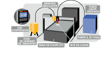

Composants du système à jet d’eau
  • Pompe à jet d’eau – source d’eau à haute pression
  • Régulateur d’abrasif
  • Logiciel d’imbrication
  • Contrôleur
  • Table de coupe
  • Tête de coupe – offert pour les versions avec abrasif ou uniquement avec eau Tête de coupe à abrasif versus tête de coupe à eau uniquement
  • Consommables
    • Orifices – diamants ou rubis
    • Buses
  • Kits de remplacement
  • Équipement pris en compte
  • Stockage de l’abrasif en gros – transfère l’abrasif vers le régulateur d’abrasif
  • Recyclage de l’eau de coupe en circuit fermé – pour la coupe de matériaux dangereux ou le recyclage de l’eau
  • Recyclage de l’abrasif – peut récupérer environ 50 à 70 % de l’abrasif pour le réutiliser
  • Système d’osmose inverse – MDT < 250 parties par million (si plus élevé, l’eau peut être purifiée afin d’allonger la durée de vie des composants)
  • Système d’élimination de l’abrasif – système à l’intérieur du réservoir transférant l’abrasif utilisé dans le hacheur
