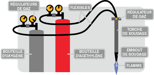

Fonctionnement de l’oxygaz
La coupe à l’oxygaz utilise du gaz combustible pour préchauffer l’acier à sa température d’inflammation (1 800 °F), puis active le jet d’oxygène pur qui utilise une réaction exothermique pour oxyder rapidement l’acier.
Illustration du fonctionnement de l’oxygaz
