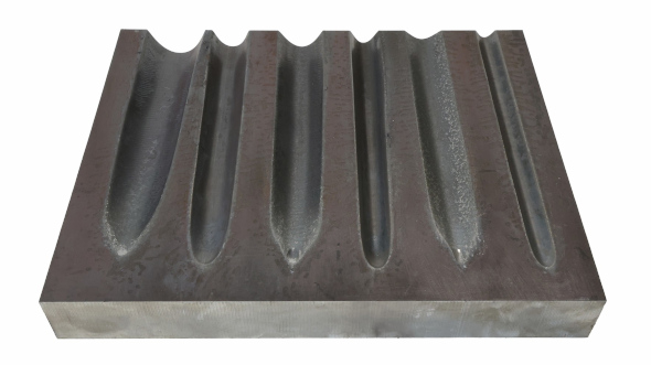

Le passage au gougeage à l’arc plasma améliorera probablement le fonctionnement et le résultat net. Le gougeage à l’arc plasma offre un environnement de travail plus sûr et plus sain, ainsi que des gouges plus propres et plus régulières, ce qui réduit le besoin d’opérations secondaires et augmente la productivité.

Obtenez des gouges réguliers et plus nets, réduisez le besoin d’opérations de meulage secondaires dangereuses et obtenez de meilleurs résultats en passant au gougeage au plasma.

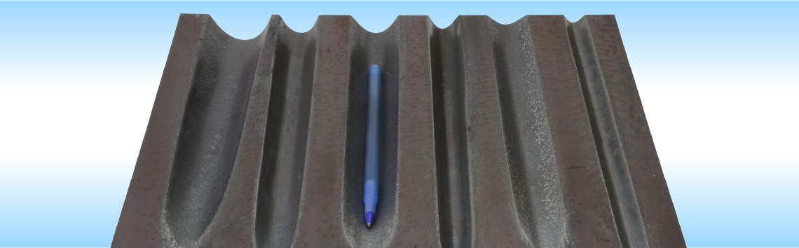

Le gougeage au plasma peut être plus précis et plus propre
Le gougeage au plasma peut produire, en particulier dans les applications automatisées, un contour plus contrôlé, ce qui réduit les tâches de traitement secondaire tels que le meulage. Le gougeage à l’arc au carbone laisse des scories très difficiles à enlever.

plasma gouging produces cleaner edges
