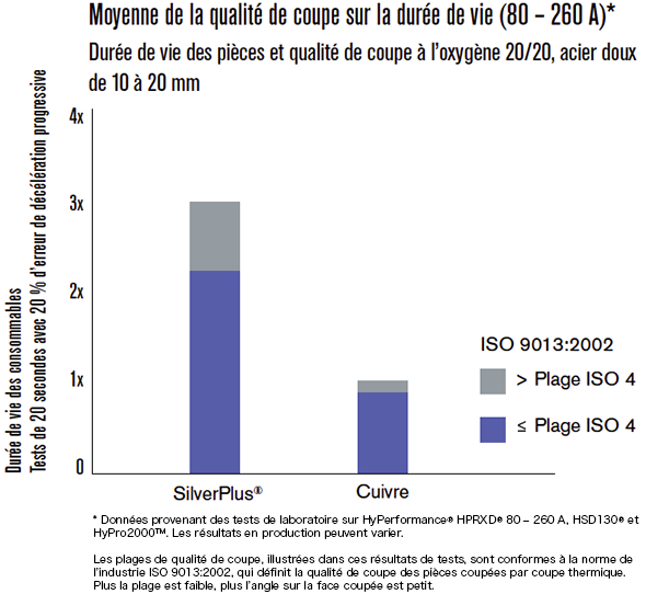

Les électrodes SilverPlus durent deux fois plus longtemps que les électrodes standards.
Nos processus de test
Nous utilisons des tests de durée de vie très rigoureux pour comparer les électrodes SilverPlus® à nos électrodes standards. Notre test 20/20 implique le perçage de métal et la coupe durant 20 secondes avec 20 % d’erreurs de décélération progressive programmées. Cela signifie que dans 20 % du temps, nous commettons des erreurs intentionnelles durant la coupe, comme manquer de plaque.
Ce protocole de test est destiné à simuler l’environnement de coupe réel. Nous effectuons des tests en utilisant les paramètres standards de coupe à l’oxygène HPR Hypertherm. Ces procédures sont répétées jusqu’à ce que l’électrode ne fonctionne plus.

Durée de vie doublée pour toutes les électrodes cuivre-argent
La conception unique des électrodes SilverPlus minimise considérablement l’accumulation de débris à l’intérieur de la buse, ce qui diminue les dommages à l’orifice de la buse. En conséquence, la technologie SilverPlus double la durée de service de l’électrode et de la buse.
