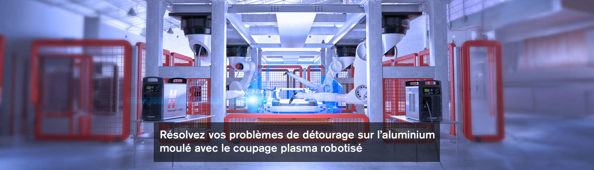

L’excédent de matériau du moule doit être enlevé une fois la pièce coulée extraite de la presse. C’est là que la technologie de découpe plasma robotisée contribue à révolutionner la fabrication automobile.
Un système robotisé avec deux robots équipés de plasma Hypertherm a réduit le coût unitaire de 49 % par rapport à l’utilisation d’une presse à détourer.
