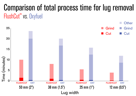

  • La zona afectada por el calor (HAZ) relacionada con el corte al ras es aproximadamente diez veces menor que la del oxicorte lo que le permite trabajar más cerca del material de base
  • Menos tiempo de procesamiento previo general que el oxicorte (p.ej. no hay que ajustar, purgar o precalentar el gas)
  • Remueva orejetas y anexos en un solo paso en comparación al ranurado por arco con electrodo de carbono que necesita varios pasos y tiempo adicional
* Según resultados de laboratorio
