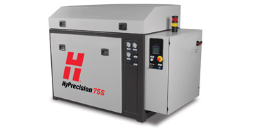

Bombas de chorro de agua HyPrecision Serie básica
La tecnología de chorro de agua produce una excelente calidad de corte de acabado superficial con escasa angulosidad del borde, sin zona afectada por el calor, la sangría es más estrecha y el corte, prácticamente sin escoria. También ofrece la capacidad de procesar varios materiales y espesores con una capacidad no igualada por otras tecnologías de corte.
Incorporando la tecnología de propiedad privada Advanced Intensifier Technology (AIT), las bombas de chorro de agua HyPrecision™ de Hypertherm son las bombas de chorro de agua que trabajan más duro y más rentables en el mundo. Los productos 15, 30 y 50 de la Serie Básica están diseñados para proporcionar confiabilidad durante toda su vida y una seguridad sin concesiones para ofrecer el costo de propiedad más bajo.
