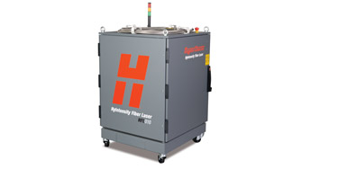

El Láser de fibra HFL030 HyIntensity™ de Hypertherm es una forma ideal de agregar capacidades de alta precisión con acabado superficial a su operación de corte, ofreciendo una mezcla atractiva de calidad de corte, productividad y bajos costos operativos.
Diseñado para facilidad de operación y máxima confiabilidad, el sistema utiliza una fuente de láser de estado sólido, prácticamente sin ningún mantenimiento, para enviar un haz láser de corte hacia el cabezal láser a través de un cable flexible de fibra óptica. Puede integrarse fácilmente a una gran variedad de tipos de cable.
Use la tabla de comparación para elegir el sistema de láser de fibra HyIntensity que mejor satisfaga sus necesidades a largo plazo
Tipo Sistemas láser
Línea de productos HyIntensity
Aplicaciones
Capacidades del sistema HFL030
  • Potencia máxima de 3000 W
  • Acero al carbono: 20 mm (3/4 pulg.); acero inoxidable: 12 mm (1/2 pulg.); aluminio: 10 mm (3/8 pulg.)
  • Posibilita cortar materiales más reflectores, entre ellos cobre y latón hasta 6 mm (1/4 pulg.).
  • Ofrece fácil conexión con otros productos Hypertherm
  • Le permite agregar nuevas capacidades para cumplir con requisitos cambiantes
  • Le permite corte y marcado con los mismos consumibles para facilitar el cambio y mayor eficacia de operación
Lo más destacado del sistema
  • Nuevo cabezal de corte con láser (longitud focal de 150 mm, control de altura capacitivo integrado)
  • Nueva consola de auto gas permite calidad de corte consistente, compensa las variaciones de presiones del gas de entrada y continuamente, mide y ajusta los flujo de gas
  • Nueva consola de control del cabezal láser que provee información de aplicación de punto de utilización (basada en la consola THC ArcGlide® )
  • Controles de movimiento que incluyen procesos de corte previamente desarrollados
