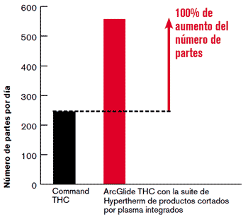

  • La tecnología Rapid Part™ minimiza el tiempo del ciclo de corte a corte, para un aumento significativo en piezas por hora
  • El sensado de altura inicial automatizado (IHS) minimiza el tiempo que demora la antorcha en encontrar la placa sin peligro de dañarla; de ser posible, basado en la geometría de la pieza y las propiedades de la placa, el IHS se saltea automáticamente
  • El avance con rapidez por el eje Z a una altura de retracción automáticamente asignada minimiza el tiempo de retracción de la antorcha
Cantidad de piezas - brida de 203 mm (ver tabla)

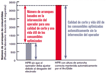

  • Duración óptima de los consumibles y calidad de corte superior mediante muestreo y control por voltaje del arco
  • Mecánica sumamente fuerte que garantiza una alta confiabilidad, respaldada por una garantía de dos años
  • Instalación Hypernet® que simplifica la operación y reduce el tiempo de instalación
Cantidad de arranques de consumibles con desviación de < 0,25 mm (0.010 plug.) de la debida altura de corte, sin intervención del operador, acero al carbono de 12 mm (1/2 pulg.) (130 A) (ver tabla)
