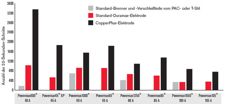

Die für Duramax®, Duramax Lock und -Nachrüstbrenner entwickelten CopperPlus™-Elektroden bieten beim Schneiden von Metallstärken bis zu 12,5 mm eine mindestens 2 Mal längere Standzeit als Standard-Duramax-Elektroden. Eine doppelt so lange Standzeit bedeutet, dass Sie mehr Teile mit weniger Wechseln schneiden können, wodurch sich die Betriebszeit verlängert, und Sie Ihre Betriebskosten reduzieren können.
Verschleißteileinformationen
Spezifikationen
Daten zur Standzeit der Verschleißteile
Anmerkung: Labortests zeigen, dass CopperPlus in den meisten Fällen eine mindestens 2 Mal längere Standzeit der Verschleißteile erzielt. Die Standzeit der Verschleißteile kann je nach Gerät, Stromstärke und Prozess variieren.
